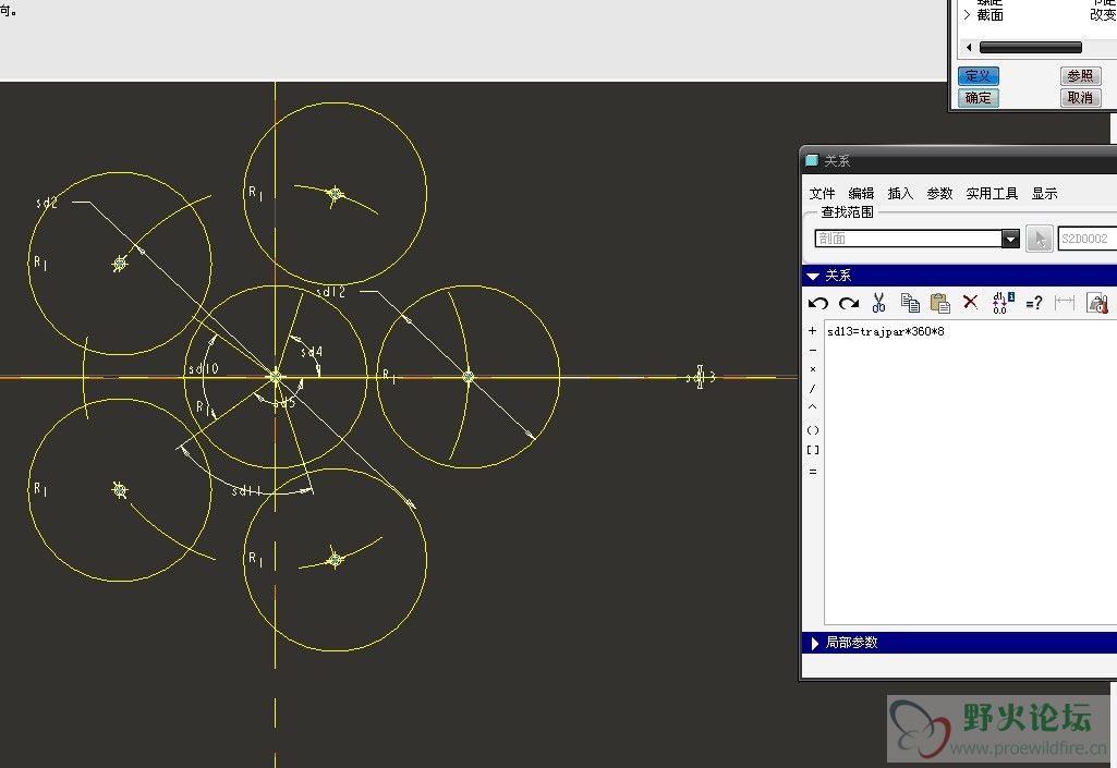

表示sd13这个尺寸变化范围从0到2880(360*8)的范围变化。

如果还不明白,我再说细点:
trajpar 是一个自变量。它的取值为0~1,分别对应扫描的起点~终点。
sd13定义的是图示截面与x方向的夹角。
sd13=trajpar*360*8——就是说在扫描过程中旋转8圈。
无业。求职中......
473
575
发表于 2010-10-14 19:48 | 显示全部楼层
你的图好像是在画一条旋转8圈的6芯钢丝绳。

那请问楼上的师傅.这个Sd13的这个尺寸 什么时候他才能出现.或者请问 图上的那个截面的绘图步骤是什么 先用构建线创建角度.然后画圆在端点画圆?新手.问题可能比较没技术含量 见笑了.

sd13那条中心线与X轴的夹角。而你所有的图元元素的参考都只是原点和这条中心线。就间接地让你的图元都会以这个夹角为参考,这样,你写了这个关系式(表示这个角度的递变),夹角就会在0-360度里递变,就会产生后面的旋转扫描特征。而至于sd13怎么出现,可以自己标注啊
  pro/E一定要好好理解和利用好参照约束,很奇妙的。
仔细看看晨星的回答。
你自己的理解就是正确的。“用构建线创建角度”应该也可以,但一般用中心线更简单。
接下来的步骤,你的理解都是正确的。
Sd13的这个尺寸 什么时候他才能出现?
你标注角度的时候,他已经出现了——正常情况下,表现为具体的角度。然而,每一个尺寸都有一个特定的身份证编号。比如sd13.
你自己画的时候。不一定也是sd13,这没关系。在“工具>关系”下面让 你的 SDxx=trajpar*360*8 就可以了。

标SD13这个尺寸的时候 是谁和谁为SD13这个尺寸?我建了一个点 然后用点到水平线的距离表示的  用关系生成的实体不对...变化超级大 都快成一根了

sd13是角度值,在这里显示了0度只是因为这个关系式规定了sd13这个角度的初始值为0
不是一个点到水平线的距离……
你可以想想,你如果想让这个截面沿着轨迹做旋转,你要定义什么,显然是先固定截面各尺寸,然后用一个角度值来控制整个截面旋转
