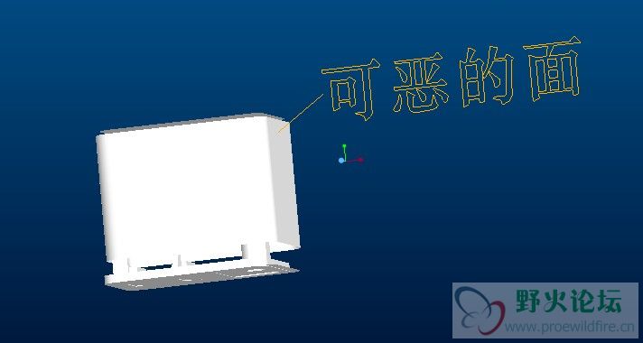

我现在用5.0 我把 PROE图档转为STP 格式后 打开 总是有那些在PROE中复制的面存在。入何0修改,转为STP才不会有那些面存在。

源文件里面把你不需要的面 添加到图层里面隐藏,保存图层,再转stp ……

可以设置图层然后选择隐藏,并保存图层状态。
也可以在转STP时候,在几何选项中只选择实体,其余不选。
希望对你有所帮助

转STP时候,不是让你勾选么   只选择实体就行了

  谢谢各位大哥了  我还没有那么注意呢 每次都点确认

我把那个壳取消,只选尸体  就OK了 谢谢了

转STP时选实体那些个曲面就没了
