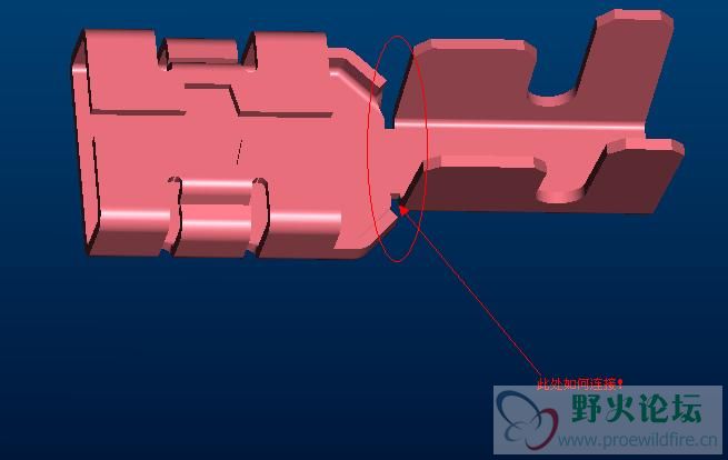

发表于 2010-10-14 13:02 | 显示全部楼层 |阅读模式
如图: 101009.jpg 请教高手,拐角处如何画?

发表于 2010-10-14 17:09 | 显示全部楼层
参考这个特征可以做出自然扭转效果。
你还可以看这个链接,他做的接线端子挺好。
http://www.proewildfire.cn/forum.php?mod=viewthread&tid=9839&highlight=%B6%CB%D7%D3

 楼主| 发表于 2010-10-15 13:16 | 显示全部楼层
原帖由 凄月★狼魂← 于 2010-10-14 17:09 发表
参考这个特征可以做出自然扭转效果。
83660
http://www.proewildfire.cn/forum ... hlight=%B6%CB%D7%D3
能否做个这方面的教程啊!这个是个难点!
期待中……

发表于 2010-10-16 14:42 | 显示全部楼层
回复 4# HUALCC 的帖子
写了一点资料,希望对你有用。
http://www.proewildfire.cn/forum ... e%3D1&frombbs=1

发表于 2010-10-16 15:46 | 显示全部楼层
那是止裂槽吧.

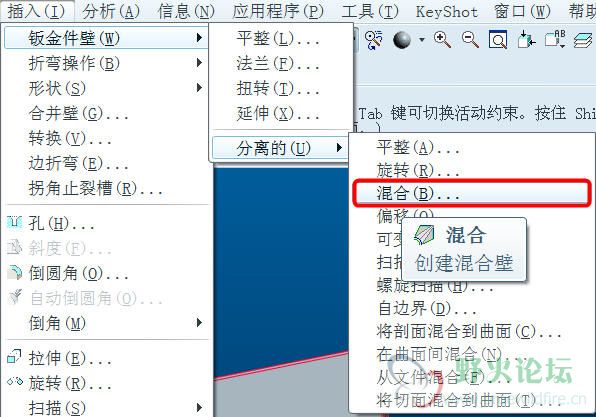

 楼主| 发表于 2010-10-20 15:03 | 显示全部楼层
学习了混合壁的画法,修改后的端子如下图:
大家给点意见吧!
