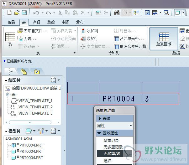

我的装配里面有3个一样的10×1.8O型圈,但当其中一个设置了挠性化了以后,明细列表里把它分成了两行
请问如何操作才能让它只统计到一行里面,显示数量3个 (但要求保留挠性化)?

发表于 2010-10-14 21:57 | 显示全部楼层
试了下,没你说的问题,重复区域属性,设置 无多重级 试试

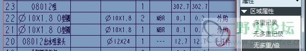

 楼主| 发表于 2010-10-15 09:11 | 显示全部楼层
我刚试了一下,设置成“无多重/级”还是会分成两行统计
我的O型圈在装配是这样设置的:
O型圈是族表零件,创建族表零件O型圈时它的尺寸由参数“外径”和“线径”控制
把10x1.8调入装配后,用“重复”功能调入另外两个10x1.8,因为外观需要,把其中一个10x1.8变为挠性化(外径为13,线径为1.5)
现在问题出来了,3个一样的零件现在被分成两行统计。
补充:我发现如果挠性化O型圈尺寸一样的话,BOM表又会把它们统计到一行里面。就是说如果零件是一样的,但挠性化尺寸不一样,我的BOM表会把它们分开统计。。。。

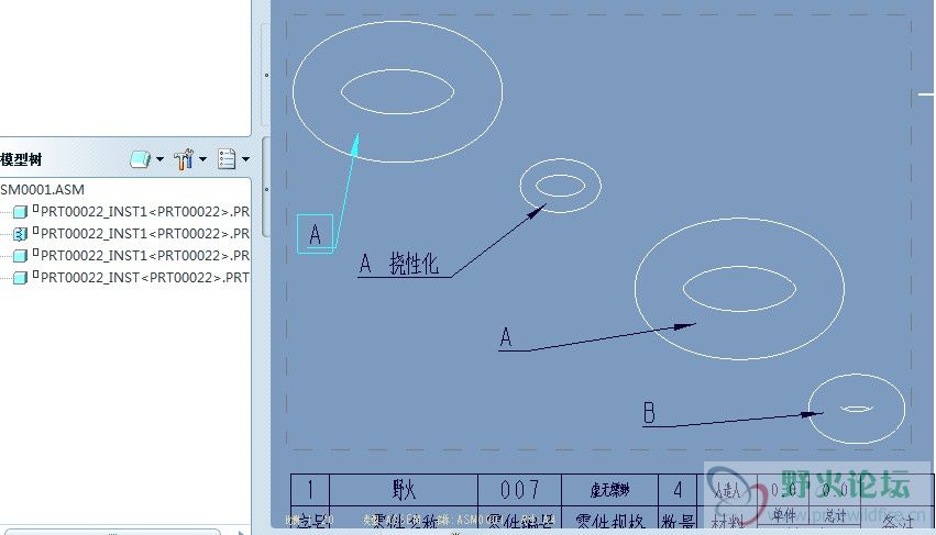

 楼主| 发表于 2010-10-15 09:45 | 显示全部楼层
再回复野火
奇怪的很,我刚才建了个新零件和新装配试验了一下,发现无论是普通零件还是挠性零件,均能统计到一行里面,但新问题也来了,我新建的族表零件里有A、B两种零件,我插入3个A,1个B
其中一个A我设置了挠性化,但BOM表都把它们统计到一行里面了

 楼主| 发表于 2010-10-15 10:06 | 显示全部楼层
问题解决了,我把我的O型圈零件族表更新了一下(原来零件里有个质量特征,设置关系式自动计算重量)现在我把O型圈的重量计算关系式删除后,能统计到一行里面去了。
可能是原来挠性化后导致重量不一样而分开统计吧?
总结:装配里面的零件,无论它是普通零件、或是族表零件,无论有没有加挠性化,只要是零件名称相同,重量相同,都会被统计到一行里面,是不是这样的?
