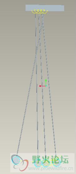

我做了个凸轮机构,定义的时候启用凸轮机构,选择了“启用分离”,按理说定义了之后凸轮之间就不会相互重叠干涉了,但是运行分析的时候,两个凸轮还是相互重叠,好像没有定义一样?请问有谁知道是怎么回事?请高人指点
[ 本帖最后由 幻想 于 2010-10-14 13:35 编辑 ]
比如做了几个小球碰撞的机构,相邻的圆柱之间都定义了凸轮,但是还是出现这样的情况

 楼主| 发表于 2010-10-14 11:44 | 显示全部楼层
我快崩溃了,时灵时不灵的,究竟怎么回事

 楼主| 发表于 2010-10-14 13:29 | 显示全部楼层
这个不是吧,而且,手动移动的时候,只要速度够快,也能够冲出干涉
599
781
 楼主| 发表于 2010-10-14 16:48 | 显示全部楼层
我琢磨了半天好像是达到一定的速度就可以冲过去,要把帧频改的够大,我设置帧频为100的时候,只要速度太快还是冲过去,但是一般情况下不会。不知道这其中的具体原因是什么,希望牛人解答。

发表于 2010-10-15 19:49 | 显示全部楼层
这种方法试一下
在球上面画一条整一圈曲线,用来做凸轮机构的连接曲线。
