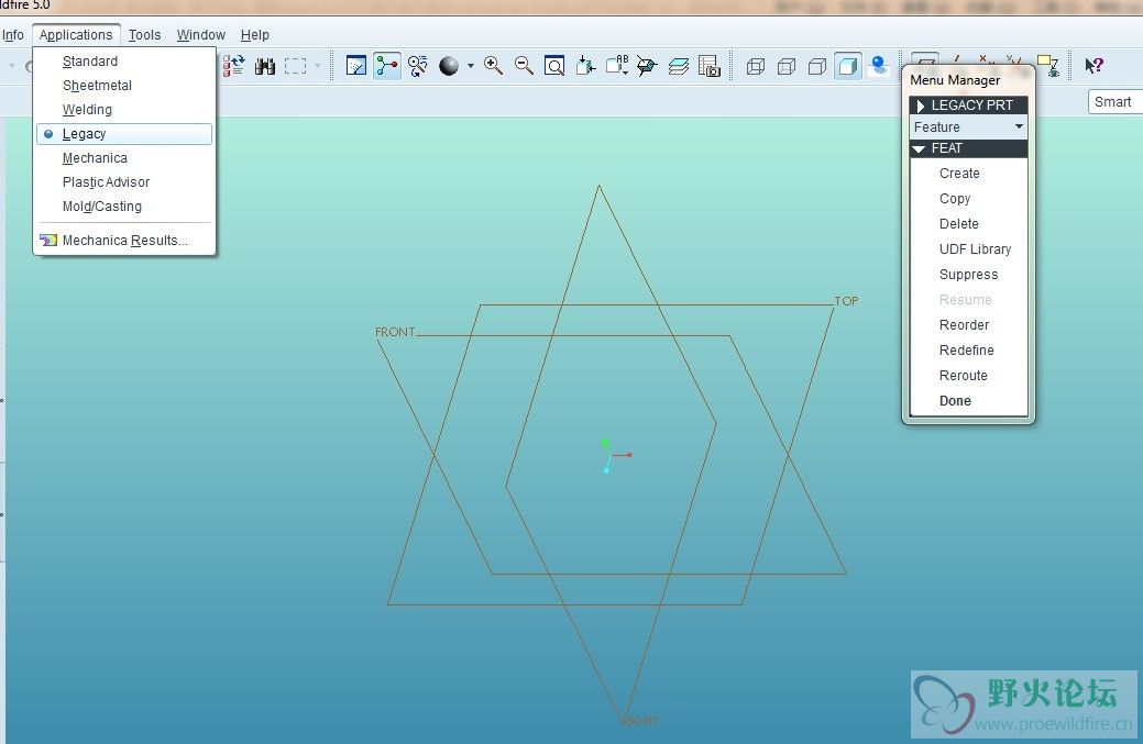

菜单形式的可变截面扫描在哪里调用啊 ????
   知道的高手帮我解答一下!!!!谢谢了

我的是野火5.0的,一定要用菜单式的话,可以到继承模块里面,这个模块专门针对于野火版不熟的人
如图,应用程序,继承
然后菜单管理器里面,曲面,高级,点确定,第一个就是可变截面扫描,点确定,然后选择截面定向方式,点确定,就弹出你上图的对话框了,用来画vss曲面
(我的是英文的)

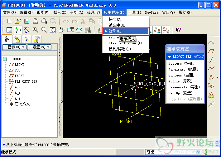

回复 4# piziyige 的帖子
我用的是3.0的    在用可变扫描时在桌面下方的状态栏编辑。  那个是我从网上下载的一个part,在对可变扫描“编辑定义”时就出现那样的对话框。不知道3.0的怎么可以弄到那个对话框????

原帖由 why0ai 于 2010-10-14 14:06 发表
前面有人回复你了。
具体操作从系统菜单:
程序>继承。
