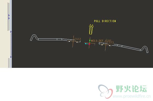

xie.JPG 我在做这个图时出现图不是正的,不知为什么,那位老师帮帮我。

楼主 你这个模型(阵列),第一:如果是在装配模式下,可以通过装配关系来约束(对齐/约束)——OK,
                         第二:如果是在制造——模具型腔下,可以通过旋转坐标来实现,因为零件模式下和制造模式下的坐标系的 Y(Z)轴不一样,可以旋转90度来实现——OK

谢谢
