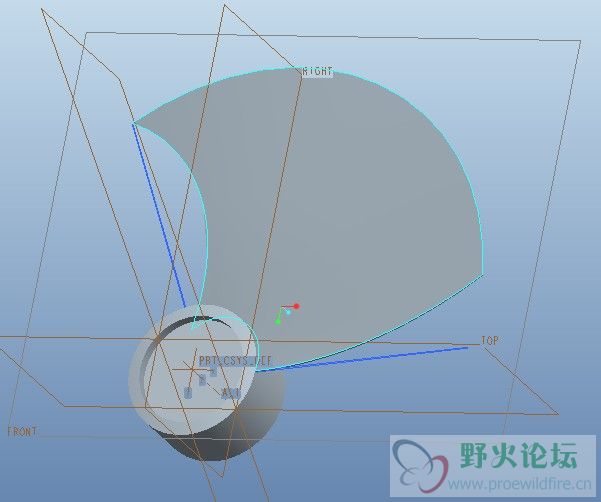

鄙人新手,最近学习proe是遇到设计风扇的实例,但按书上的步骤一步一步画的时候,到倒大小圆角的时候就不知道怎么办了,一般倒圆角都是对边,遇到对一个尖点倒圆角时应该怎么搞呢,就是如图中的2个尖尖,求高手指点。

把圆角倒大一点,过渡过去。

扇叶加厚生成实体在倒角的

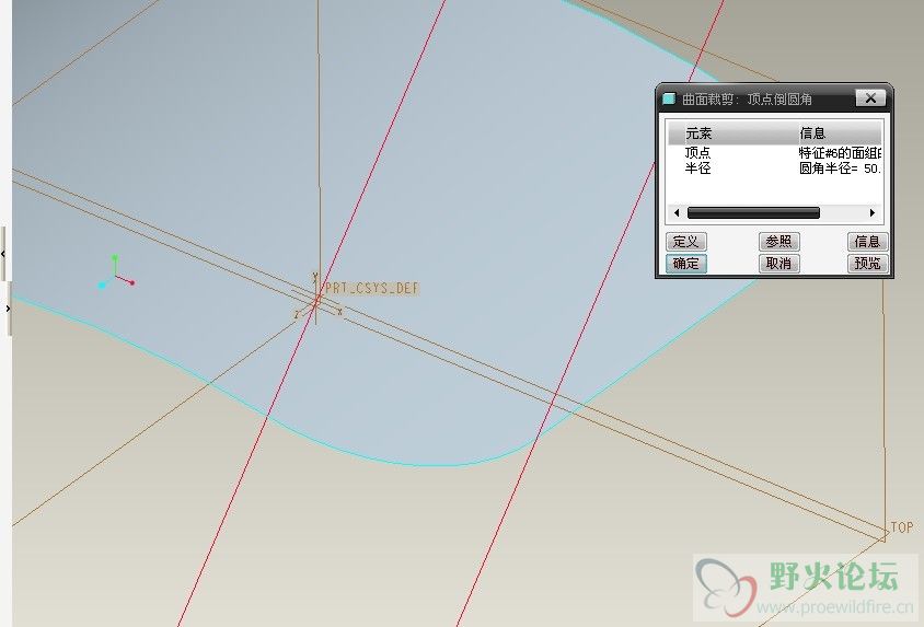

如果是曲面尖角倒圆角可以用“插入,高级,顶点倒圆角”命令,点选这个尖点,然后输入圆角半径值便成。

高级--> 顶点倒圆角就OK了

对,顶点倒圆角就可以啊
