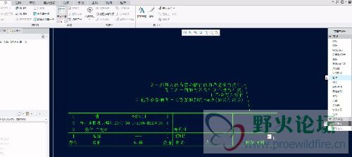

发表于 2018-10-8 14:11 | 显示全部楼层
如图所示:
ProE_Bom
