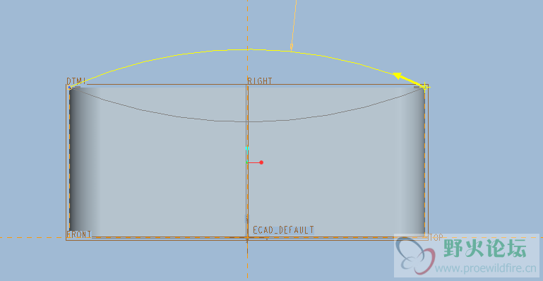

PRO/E 剖面圆顶命令中,截面黄色箭头,如何可以改变它的方向? 001.png

貌似我的4.0高级命令里面没有这个功能,但是我还是建议你试一试:在草绘里面单击曲面的一个端点,然后右击鼠标,看看里面有没有“起始点”这个选项,有的话单击。没有的话就应该在控制面板上找一找,平时多观察观察一个特征里面的选项是干什么用的,不要做完了就了事了。

首先你要确定你 选 到该顶点了。

非常感谢~哈哈~果然右击后,改起始点位置~~~
你说得对,做实例时也要多多观察和思考~~
