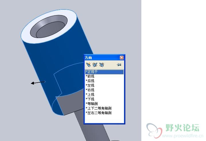

之前用的SW,在SW里要正视一个平面,只需要选中它然后点‘正视于’功能键就OK了,很方便,适用于任何平面,但是在PRO/E里能不能实现这样的目的呢?请高手指点。
这里说的正视不是仅限于‘前、右、俯视’视角。

“重定向”里面一样可以正视任何平面

 楼主| 发表于 2010-10-13 17:48 | 显示全部楼层
这么快就有人回复啦,先谢啦,我试试。
发表于 2010-10-13 21:55 | 显示全部楼层
视图,方向,重定向
