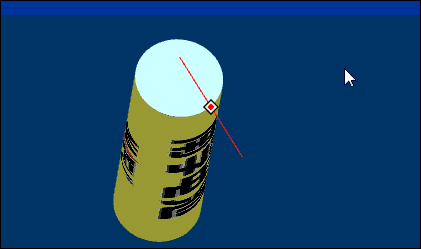

目的:在整个圆柱面上贴上一张图片
(1) 使用拉伸的方法建立一个圆柱(如图1),想在圆柱面上贴上图2(如图2),
图1
图2
(2) 新建一个材质,将图2加入材质中(如图3)
图3
(3) 问题来了:无论如何也不能一次性选中整个柱面,一次只能选中半个柱面(如图4)

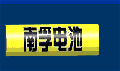

                            选中半个柱面后,点击“确定”,发现圆柱面上的贴图情况是:每半个柱面上各贴了一张图,整个圆柱面上是贴了两张图(如图5和图6所示),不符合要求
图4
图5
图6
(4) 在选择柱面时,如果先选中半个柱面,按住“ctrl”键,再选中另外半个(如图7),得到的结果也与图5和6一样,仍然是贴上了两张图
图7
(5) 不知道是怎么回事?望大家帮助,感激不尽

发表于 2010-10-13 17:58 | 显示全部楼层
两个拉伸,就可以做出效果。
仔细想想……

 楼主| 发表于 2010-10-13 18:06 | 显示全部楼层
我明白2楼的意思,
(1) 将圆柱拉伸分为两个半圆各自拉伸,
(2) 再将材质分为两半,各自贴在两个拉伸的圆柱面上,
(3) 调整材质的方向,合并为原来材质的样子
这样是不是太繁琐了,模型中大量的圆柱体,孔等特征是不是都要分为两次来形成,再贴两次图?
能不能一次性完成圆柱面的贴花?

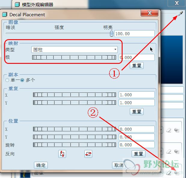

发表于 2010-10-13 19:17 | 显示全部楼层
点选①,② 再选择需要编辑的曲面(已经贴过花的),在类型里面选择圆柱,慢慢调吧。。。
应该是可以的。

发表于 2010-10-13 20:24 | 显示全部楼层
有两点:
  1.图中怎么看着你的圆柱有切边?
  2.映射类型不论圆柱还是参数,都是有两个面贴了花,即使调,也是把一边调小,另一边调大(而且,圆柱法调节太难控制了),都是近似做法,没有达到楼主说单面贴花要求。

发表于 2010-10-13 21:20 | 显示全部楼层
这个问题很好解决,贴花之前把圆柱的曲面复制合并一个曲面就可以了,至于贴花之后为什么出现有些贴花看不见的问题,那个也好理解,因为你贴在表面,PROE认为你是与表面重合,所以转动视角的时候贴花的一些部分就变成了实体的着色状,一般都会把表面偏移出来0.1这样贴花,这样你的贴花图片就不会出现模糊问题或者残缺问题

发表于 2010-10-13 22:11 | 显示全部楼层
回复 6# lsg0303 的帖子
1.图中的切边是 截图软件的问题,实际的模型是很圆滑的。
不过我也是通过一个拉伸有缝,第二个补缝做出来。
2.那里的圆柱调节,我也试过,就像你说的不好控制,但不代表不能控制。
我想 做这样的贴花 纯粹是为了好看,展示。 导入工业设计的时候根本不需要。
展示的时候,做一个缝,导入的时候补上。
这个问题也算解决了。
