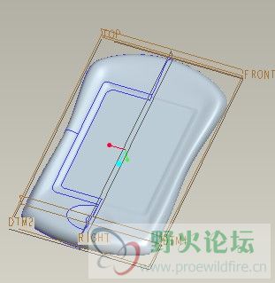

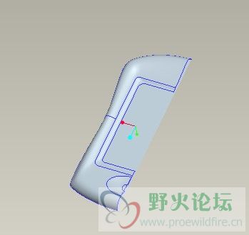

请帮我看看,这个为什么不能合并;曲面图一镜像后得图二,镜像所得和原曲面为什么不能合并呢,谢谢

 楼主| 发表于 2010-10-13 16:37 | 显示全部楼层
附上prt

 楼主| 发表于 2010-10-14 07:56 | 显示全部楼层
回复 8# jsfq 的帖子
谢谢我已解决了,原来这里错了,请看下图
260
307
我之前用了默认的求交
