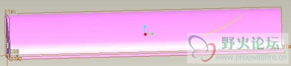

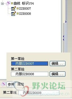

图中的功能像是两条曲线投影相交另外一条曲线

编辑里

2001版有这个工具,叫做二次投影;
野火版本里面叫做相交,在野火版本里面,有两种做二次投影的方法:1、先画好两条要投影的线,然后进入“编辑”--“相交”就可以做得需要的投影线;2、“应用程序”--“继承”,然后进入到界面,右上角有个叫“插入基准曲线”工具,点击进去,可看见有个二次投影工具。具体做法,和一次投影类似。
