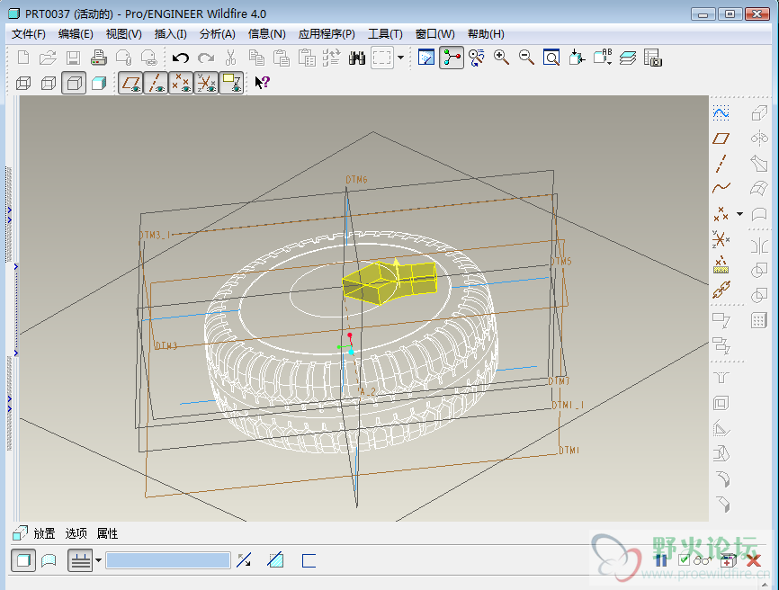

[求助] 怎么拉伸不成功?
发表于 2010-10-13 11:30 | 显示全部楼层 |阅读模式
点击确定后弹出这个窗口类。。。。

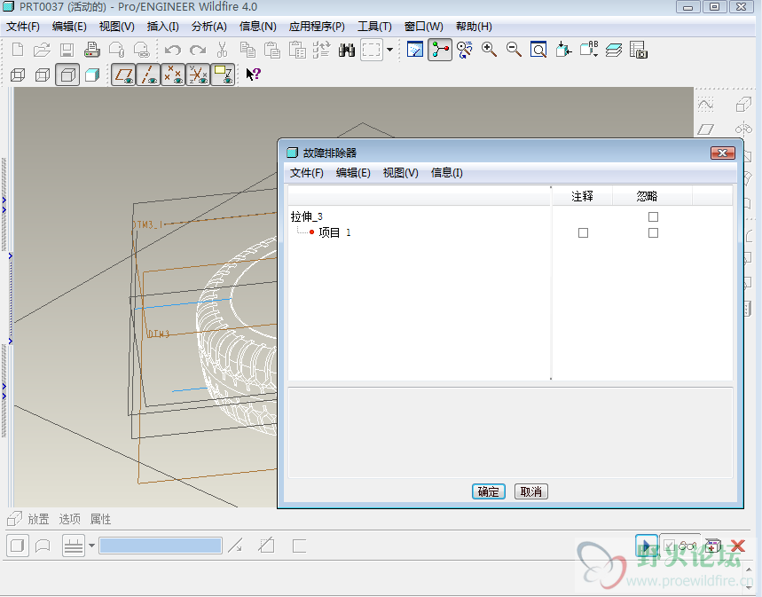

发表于 2010-10-13 14:51 | 显示全部楼层
点项目看看什么问题。

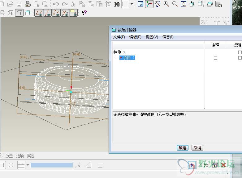

发表于 2010-10-13 15:16 | 显示全部楼层
你的拉伸应该是指定延伸到轮胎上的面,你的面有可能没选全,你多选几次看看。

发表于 2010-10-13 19:14 | 显示全部楼层
使用的拉伸到下个面.... 方法看起来就有问题

发表于 2010-10-15 08:43 | 显示全部楼层
1。 中心那一部分是空的,proE恐怕不知道如何帮你定义顶面。(?)
   你的选项选的是“拉伸到下一面”。然而你的终止面不确定。
2. 建议你选用“到选定项 (To Selected) ”。

发表于 2010-10-15 12:47 | 显示全部楼层
拉伸深度的参照错误,它是一个非单一曲面,不能对你创建的特征执行求交合并操作,所以构建拉伸失败。
