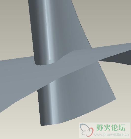

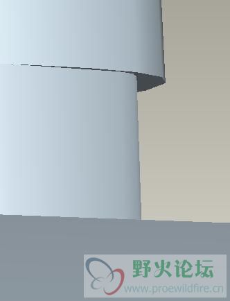

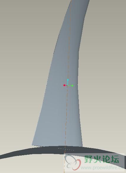

各位大侠,风机叶轮和轮毂连接处的缝隙是因为造型时叶片端部是平的,但是轮毂是圆的,加上叶片在轮毂上有一定的安装角度,所以就有缝隙,如果想这个缝隙由叶片曲面平滑的向下延伸交与轮毂的话,应该怎么处理啊?望高手支招

要看看你现在这个是曲面还是实体的那么做法就不同了
 楼主| 发表于 2010-10-13 14:08 | 显示全部楼层
叶片是用混合方法做的实体,反正也可以做成曲面,图片上的轮毂是为了示意所以是曲面,最终都要做成实体,望指明具体方法。

把你的扇叶的边界延伸一下,然后再和圆筒合并就Ok了!

先复制轮毂曲面,再偏移风机叶轮和轮毂连接处的那个曲面,(在偏移里选择曲面替换),就可以了!
 楼主| 发表于 2010-10-15 16:44 | 显示全部楼层
谢谢各位,我开始对曲面操作不熟,所以没有搞出来,其实叶片应该也先建成曲面,然后再延伸到轮毂,如果叶片先建成实体,复制的曲面再延伸,好像有点小问题,各位大侠再看看该怎么处理?
