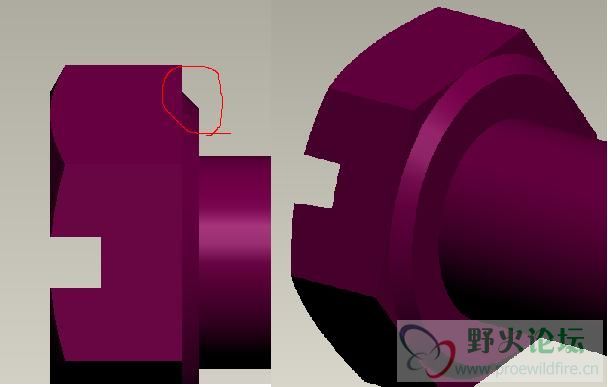

如图,请问六角头螺栓的小圆台的尺寸是多少?

测量一下

我这有六角头螺栓国标GBT5782-2000的附件。里面有规定小圆台C的尺寸。

原帖由 hinijay 于 2010-10-13 14:19 发表
多谢
