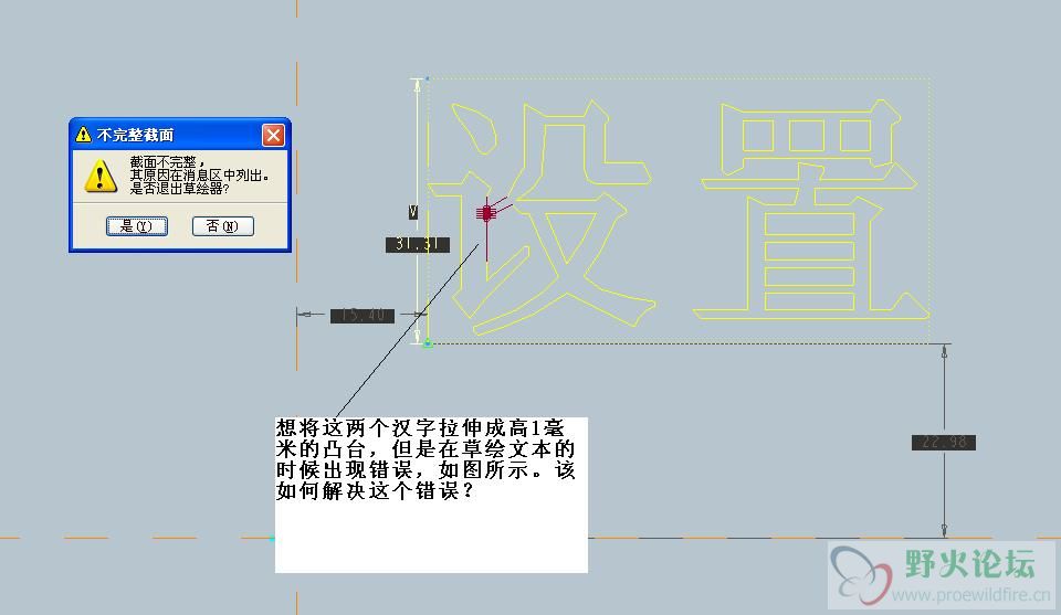

本人是新手,用的是4.0的。想在一个平面上拉伸两个汉字,在草绘文本时。出错说截面不完整,或者是汉字的线条多出来一条。(例如图片所示),我知道有的时候更改下字体就可以,但是有些更改后还是不行。这种情况该怎么解决?望各位前辈指点一二。非常感谢!!!

发表于 2010-10-13 09:25 | 显示全部楼层
没有封闭区域。

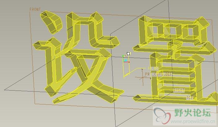

回复 4# Q初行者Q 的帖子
非常感谢你!按照你的方法,拉伸出来了。当然也感谢楼上的两位!!谢谢大家的指点。

论坛已经给出了这个问题的解决方案了。
先草绘文字,然后创建拉伸特征,使用封闭边来创建拉伸草绘截面,然后把相交的位置做简单的分离处理,然后完成,这样就是你要的答案了。
