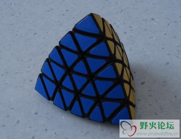

如题

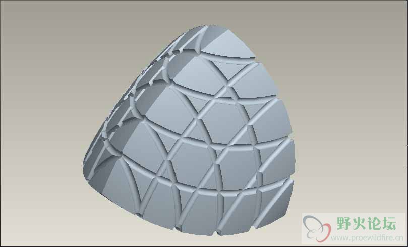

已画好,但补充资料无法上传。已找到上传功能了。
发表于 2010-10-12 22:55 | 显示全部楼层
prt0002.prt.part1.rar
90 KB, 下载次数: 18
prt0002.prt.part2.rar
52.15 KB, 下载次数: 15
发表于 2010-10-13 01:20 | 显示全部楼层
这个物体的外形轮廓应用可变剖面扫描做出来,那些沟槽应用偏距做出来

发表于 2010-10-13 09:12 | 显示全部楼层
您可用4个球体按正确位置叠加后进行布尔运算(Boolean)——交集(Intersection)运算,这样即可完成造型主体部分,其余的细节特征——沟槽可用曲面偏距(多个不同偏距值曲面)后合并裁剪达到形状要求。尝试一下吧!祝你成功!
