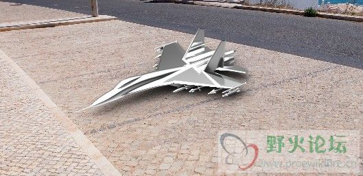

请问下,keyshot渲染的时候每次赋予材质,直接把材质都付给整个零件了是吧,我的意思是,我有个prt,不是asm,但是想在不同位置赋予不同的颜色(材质),是不是就不行了呢,像下面这个图片,我赋予了一种材质,整个prt都变了,我是个刚使用keyshot的,麻烦了

简单的来说,现在proe里面添加颜色,在keyshot里面修改颜色,这样说明白不?
在proe里面就把零件曲面着不同的颜色,到keyshot里双击颜色更改,调节……
