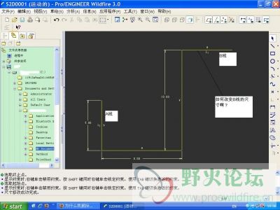

见图,画图的时候碰巧了,B线跟A线尺寸一样了,也就是说A和B约束了,我想改变B线的尺寸大小,改怎么办呢?

重新标注B的尺寸,把相等约束去掉就可以了。

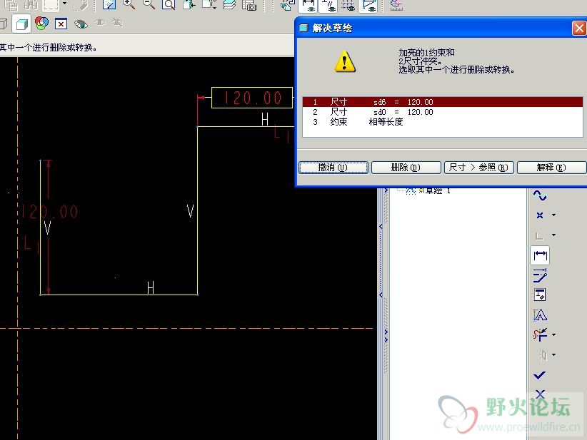

怎么去掉约束啊?重新标注的话,不让我标注

点约束符号,删除或者当你标尺寸时提示冲突的时候删除多余的约束

重新标注时候没有解决草绘约束的对话框出来吗?

重新标注确实没有解决草绘约束的对话框出来。

肯定会出来的  因为如果两条线如果没有相等等条件的话,你如果标注两条线长度不一样的话,一定会弹出对话框告诉你要删除或者撤销某尺寸,关于去掉约束的问题,不是很简单嘛,上面的楼主不是说了,直接点约束的表示符号,然后Delete就可以了
