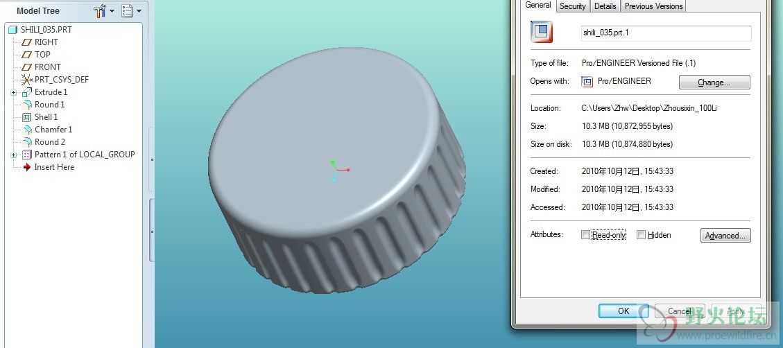

就像下面我下面这个,只做了几个特征,保存好就过10M了。。
还有把之前的模型稍微改动再存,文件大小至少会翻番。。
060的文件真大啊

阵列越多,文件越大,你删除阵列看看也许就小了

看来阵列和高级命令,像环形折弯,都会让模型变大,并且不是一点点哦
