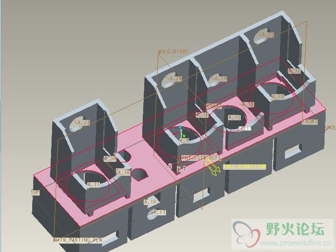

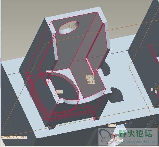

小弟我现在做毕业设计,刚入模具设计的门,对很多都不是很熟悉,我今天在复制分型面的时候遇到了头疼的事情,在选择面的时候 怎样才能选中 一整个平面上的部分面,求求各位大侠帮帮忙 啊,我的QQ 304254866  小弟不胜感激在这先谢谢了             我想在图1中的那个红色的平面上选取, 选取的是图2中的红色内壁面和那个圆孔之间的平面以便和图2中的红色面合并成一个侧面的分型面 ,,高手们请帮帮忙啊,我现在非常的着急,在此跪谢了[/size]

先选种整个曲面中一个曲面(次曲面是任意的)。然后通过选择种子曲面,也可以按住SHIFT选取边界曲面来实现——OK

他这个 是说的平面的局部区域吧,
似乎只能通过裁剪曲面解决。

可以点击右键选取,这个只适合简单的零件,面较少,右键选择,左键确定即可。
 楼主| 发表于 2008-5-2 16:02 | 显示全部楼层
回复 4# 的帖子
我说的就是 一整个平面的局部区域

就点右键选

这个分型应该不是很难吧,就是你前后模都得做滑块了。
