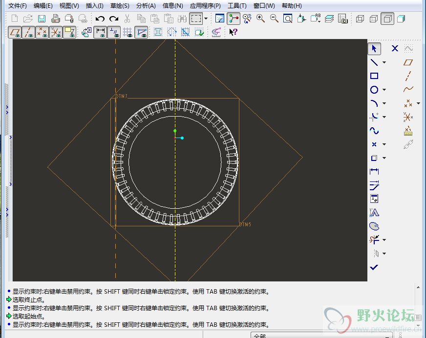

[已解决] 急!怎么确定这个草绘图的中心?(有图)
发表于 2010-10-12 13:25 | 显示全部楼层 |阅读模式
中心不会确定,图上的中心线不准的。

发表于 2010-10-12 13:34 | 显示全部楼层
我觉得你的这个中心就是圆心
草绘-参照-选择圆,这样就可以以圆心为参照了

发表于 2010-10-12 13:36 | 显示全部楼层
你所谓的中心应该就是圆心吧?那选择圆心参照不就OK了吗?

回复 楼主 づ随風﹨小华 的帖子
点选菜单栏里面的  草绘  下拉菜单里面的  参照  点选绘图界面的圆环,中心点就出来了
不行就点最外面的圆环
 楼主| 发表于 2010-10-13 11:31 | 显示全部楼层
已经解决,谢谢各位
