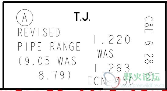

在proe4.0工程图中,一个表格中的文字怎么才能让有些横着放置,有些竖着放置呢?
如图1所示,
大侠帮忙

文本式样中,角度选90,就可以了

一个表格中的话,将这表格拆掉

旋转90度的画方向不对,如果能旋转-90应该可以了,但是不能耶

那就旋转270,你那个要旋转的字不要放在表格里,单独写好,移到表格的地方,不知这样能满足你的要求吗?

旋转270°可以,我画时旋转了90°、270°个角度,怎么不行,好像字纸反着的呢?可能那里弄错了吧
O(∩_∩)O谢谢

你那带圈的A字是怎样写出来的?是一整体的,还是分开的?我想知道,谢谢!
