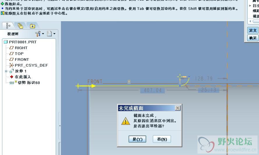

做螺旋扫描切除时,画轨迹时,提示“轮廓图元在任何点不应垂直于中心线”
轨迹示意图如下:
用的是5.0版本。。
记得以前做这样的扫描,并未出现类似的提示,。

别把圆弧角超过90度就没事了也就是别做4/1圆.只要超过了 即使你肉眼看不出来 或者约束没显示 都不行的.自己探索出来的  其实也不知道为什么.
发表于 2010-10-18 22:28 | 显示全部楼层
多谢 我也遇到这样的问题 把圆弧画短些就解决了
