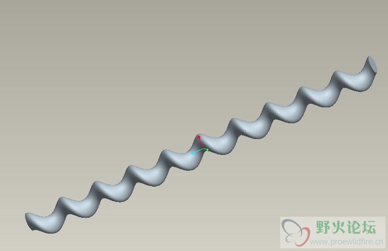

扫描-变截面.jpg 扫描不难,但是也并非你想象的那么简单。多少人就是因为总是觉得自己会扫描,导致这次重大的失误。扫描线如果是空间曲线,用普通的 插入-扫描 会出现“指定轨迹不可用”的问题。如果变通一下,改为变截面扫描,问题就可以迎刃而解了。大家看看我画的图,扫描线是螺旋线,截面是一个圆。很妙的设计,初学者一定要练习这个例子。

发表于 2010-10-12 13:23 | 显示全部楼层
企业给什么已知条件?还是只给一张图片?
297
378

发表于 2010-10-12 15:39 | 显示全部楼层
回复 6# qq4714811 的帖子
额?怎么画,那种螺旋线。
 楼主| 发表于 2010-10-12 16:42 | 显示全部楼层
回复 7# cheng.q1 的帖子
这个简单,用方程,网上百度,我这里不好打,笛卡尔坐标系方程,只有三个表达式
