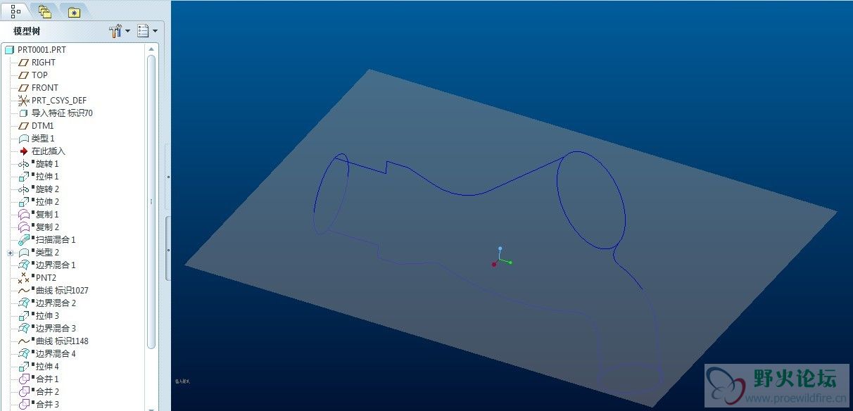

经常能见到那个透明的平面。它有什么作用啊?造型里的那个命令做出来的啊?我琢磨了好久都没搞明白~高手们帮帮忙啊。

那里应该是一张图片来的,由于不在一个工作目录里所以图片没有显示,只显示一个半透明的面
这答案可否满意?

谢谢~\(≧▽≦)/~啦啦啦~可是插入个图片的作用是什么呢?

做参考用的,好像产品ID设计好了,但只是jpg图片格式的嘛,  就可以把图片导进proe里瞄线,  这样会比较准

这个东西叫  跟踪草绘
