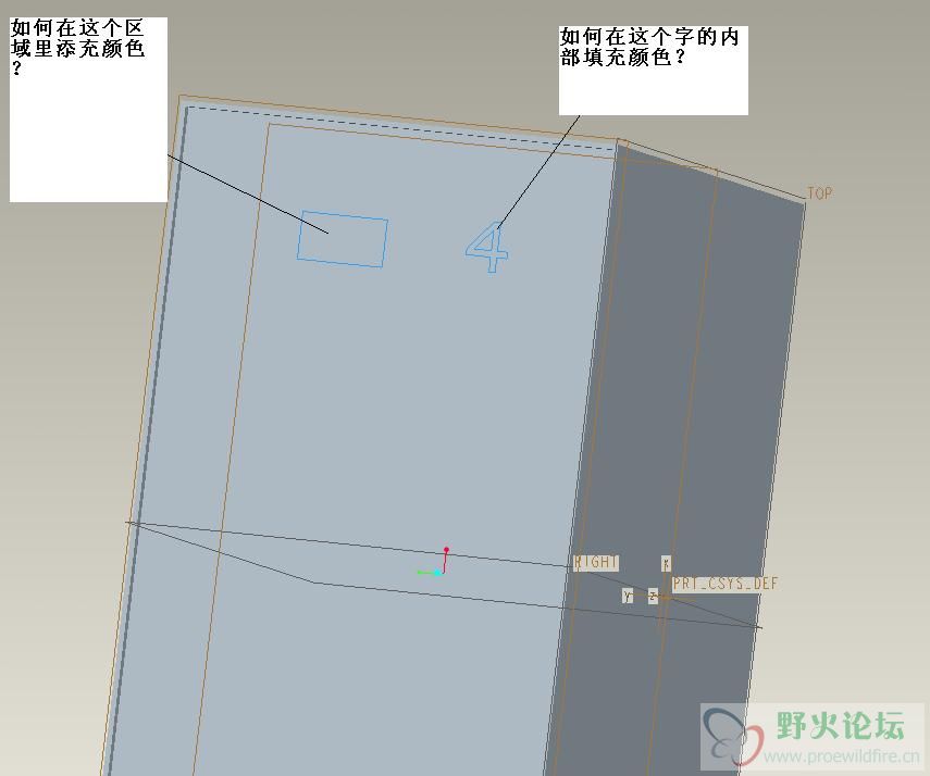

本人是新手,用的是4.0的。我画了个矩形,然后在矩形的一个面上草绘了个方框和数字(见图),我想单独得将小方框和数字的内部填充颜色,比如红色,该怎么操作?望各位高手指点指点,非常感谢各位!

没有办法可以直接解决   用便宜或者拉伸吧你要着色的面单独做出来吧

如果只是示意的话,就采用楼上建议,去除方框和4 的材料,再添加颜色。
    不然的话,就自己做一张图片,贴上去,调整显示位置。

只能用一楼的办法
