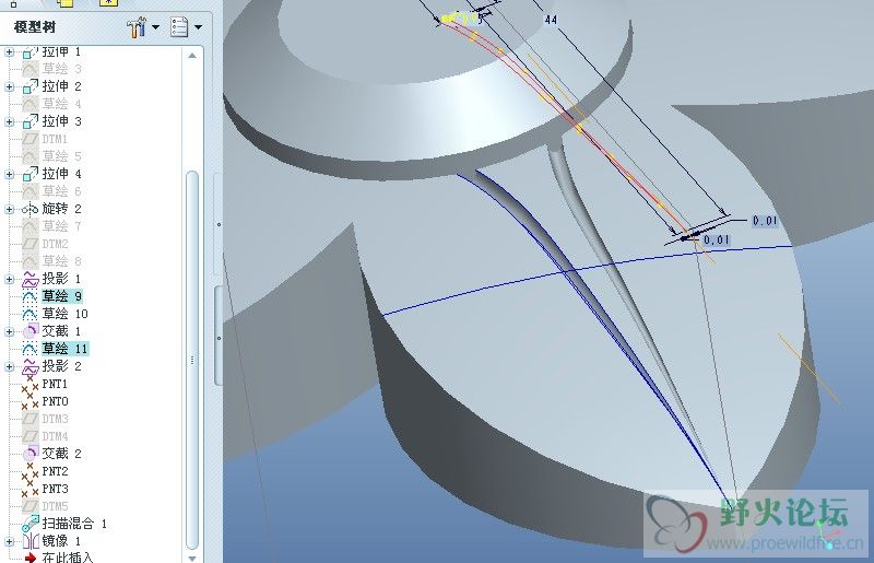

[已解决] 阵列成功但镜像不成功,希望各位前辈指点

发表于 2010-10-12 09:21 | 显示全部楼层
请附上prt

发表于 2010-10-13 17:10 | 显示全部楼层
我看了你prt文档,你那个做混合扫描的曲线有问题,不应该和镜像的基准面相切,离一段距离的话就没问题。
