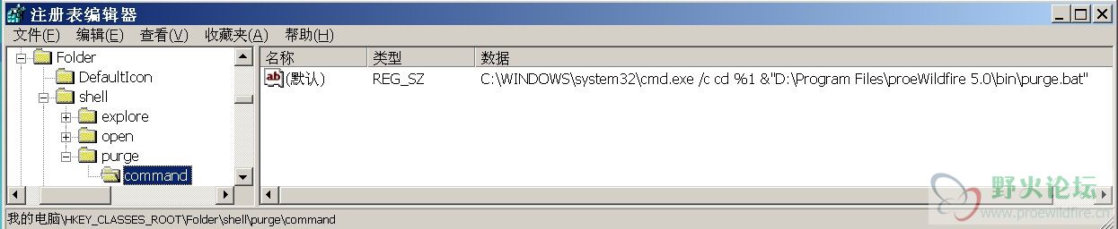

purge导入注册表使用方法
1.下载  purge.zip
purge.zip (392 Bytes, 下载次数: 264)
2.用记事本打开,编辑里面的后面的地址更改为PROE安装目录下的purge地址
3.注意D:\\Program Files\\proeWildfire 5.0\\bin\\purge.bat\路径里面的“\\”双斜线不能直接复制为“\”,否则安装不成功,后面purge.bat\ 此处又为“\”单斜线
4.打开注册表编辑器,验证路径是否正确。
下面是我正在使用的注册表编辑内容,复制到记事本里,保存为.reg文件,双击即可安装使用。
Windows Registry Editor Version 5.00
[HKEY_CLASSES_ROOT\Folder\shell\purge]
[HKEY_CLASSES_ROOT\Folder\shell\purge\command]
@="C:\\WINDOWS\\system32\\cmd.exe /c cd %1 &\"D:\\Program Files\\proeWildfire 5.0\\bin\\purge.bat\""

 楼主| 发表于 2010-10-13 07:17 | 显示全部楼层
原帖由 野火 于 2010-10-12 20:36 发表
PURGE 应该和用户电脑的环境变量有关系的,不一定随便放到哪个目录就可以运行的
XP系统以及WIN7系统均在使用,无任何异常及故障出现,请野火大哥核实。
谢谢!

purge导入注册表使用方法
purge导入注册表使用方法:
1.下载  purge.zip
purge.zip (392 Bytes, 下载次数: 58)

发表于 2010-10-14 08:21 | 显示全部楼层
研究发现:PURGE.bat文件确实能在Windows系统下自由复制使用,没有任何限制

 楼主| 发表于 2010-10-14 08:30 | 显示全部楼层
多谢楼上的兄弟验证,多谢支持。
另外注册表设置项在WIN XP以及WIN7系统均正常使用。欢迎验证。
