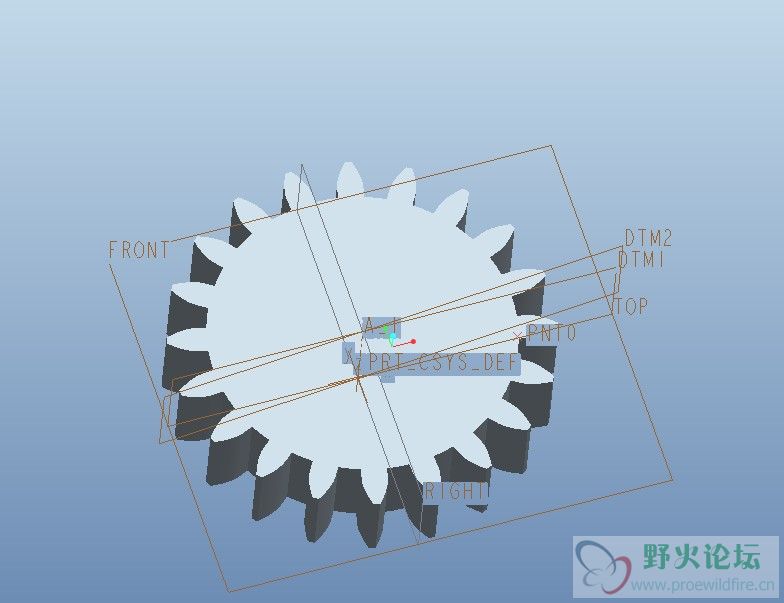

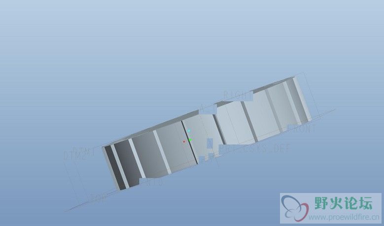

呵呵 ,先看看 做完后的效果 如图一 嘿嘿
还行吧 ,呵呵,那接下来 就 按部就班的 详解操作步骤 (就是后边我的回帖)步骤有点多  啦
(新手第一次做原创有什么不足见谅)
下边有 prt 文件

1,如何做参数化齿轮 ?!(从帖子里看来,没有任何地方可以“输入参数就出齿轮”,……)
2,楼主出示的齿轮模型严重偏离标准的渐开线齿廓形状,不能认同,也不敢恭维!
3,楼主发的这个“教你……”的帖子言过其实,没“教你……”任何甚麽招数!

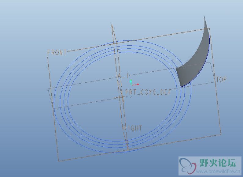

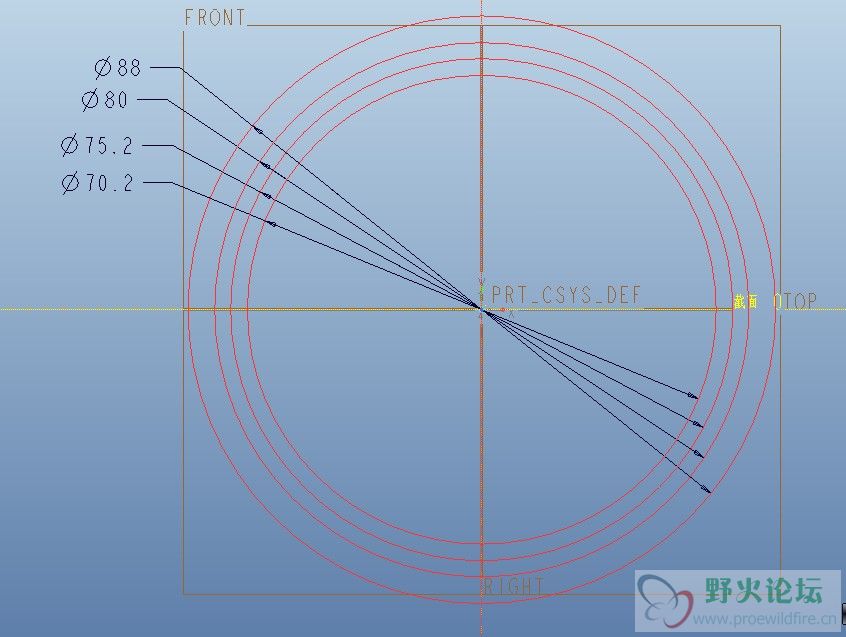

1.定义参数啦!!点击工具--参数--查找范围--零件--再点+按键;
后再 定义齿轮模数M 齿轮齿数Z 齿轮厚度B 齿轮压力角 ANGLE  做完后 对照图三
2.先草会出图二的形状圆基准曲线(直径参数自己填以后由关系式控制)
3.创建关系了!!点击工具--关系--查找范围--零件
添加关系,点击那几个圆看标识,再 如图四 添加
(添加完 确定--再生)
4.创 建 渐开线 的曲线基准

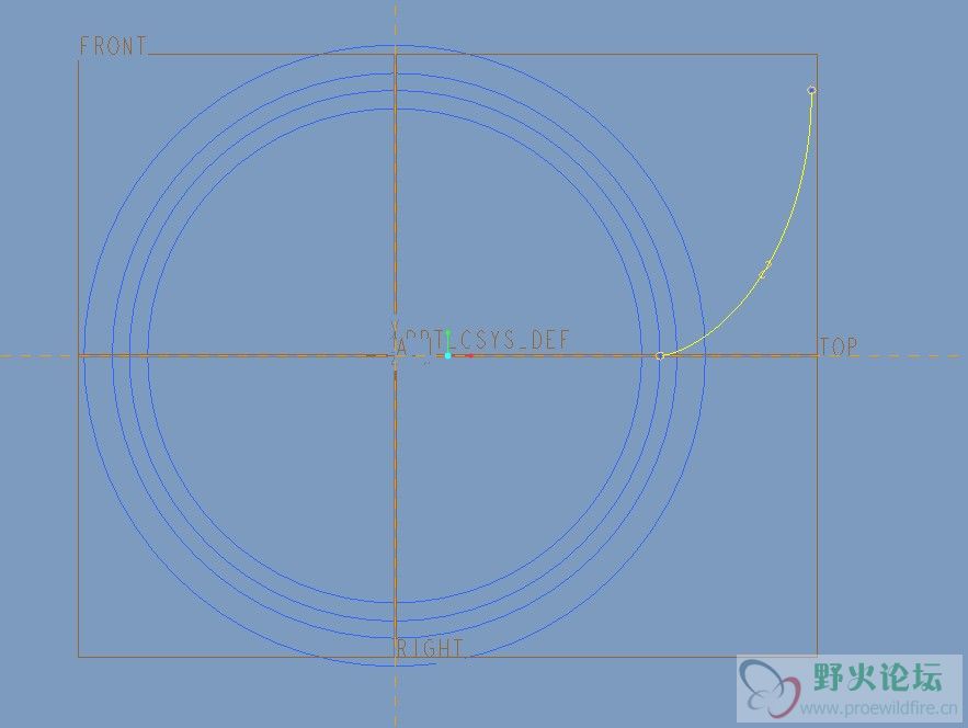

(从方程--完成--选默认坐标系--笛卡尔)
方程r=d1/2
theta=t*90
x=r*cos(theta)+r*sin(theta)*theta*(pi/180)
y=r*sin(theta)-r*cos(theta)*theta*(pi/180)
z=0
如图五 所示

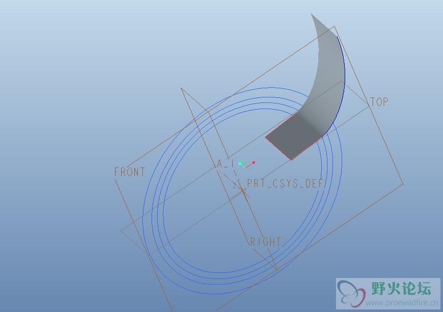

5.把做好的渐开线基准 拉伸成曲面 后在定义关系拉伸深度D4=B(拉伸--曲面 选草会面FRONT默认参考右!-使用边点曲线-如图6)(图7)
6.把第五 部 的曲面 延伸 切向方向 (图8)定义延伸距离关系 D5=D0/2

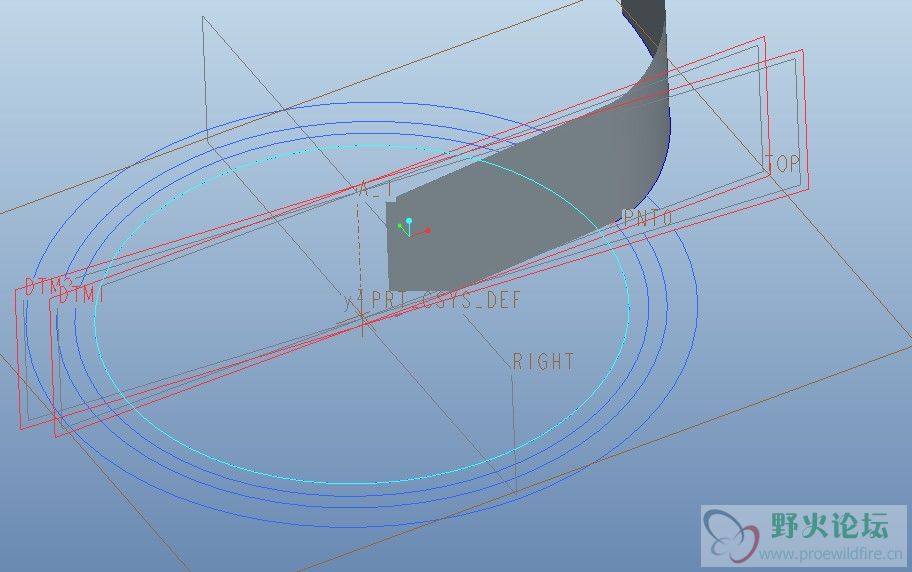

7.作基准轴A1 (top 和right参照),作基准点(用渐开线的拉伸面和渐开线和圆相交的圆为参照)如图9
8.做基准平面dtm1(A1和pnt0)以dtm1参照旋转一定角度dtm2.在定义关系D7=90/Z 再生  图10

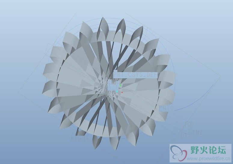

9.以dtm2参照镜像曲面 -- 合并--旋转复制(旋转复制的曲面定义关系D12/360)-- 再阵列(角度增量18个数19 定义角度增量和阵列个数分别 D13=D12 P14=Z-1)图11
10.与圆曲面合并 图12--阵列 ,后在拉伸曲面 最大的圆 如图13
11.阵列曲面和上一步拉伸曲面 合并 在实体化 图14

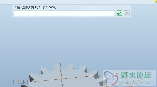

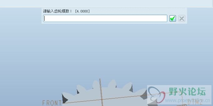

12.工具--程序--编辑设计 在INPUT和END INPUT 编写如下信息
      M NUMBER
"请输入齿轮模数:"
Z NUMBER
"请输入齿轮的齿数:"
B NUMBER
"请输入齿轮厚度:"       图15  保存 后选择 应用到模型 点“是”点输入 根据自己需要改参数 就完成了 齿轮设计
全部下载 prt后解压 用用 点击再生 就会提醒你 点 enter 选取 参数
