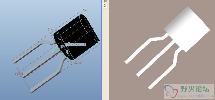

问题如题,
小弟我学了pro/e快一个月了,学了点皮毛,想自己画一些电子零件的3D,可是不管导出的是igs或stp格式,在Altium Designer 6的3D库中导入后都是白色的,请各位大侠帮忙看一下是什么问题,这几天在网上找了很久,都没有答案。
图为导入前 和导入后
47495
发表于 2010-10-11 21:51 | 显示全部楼层
保持输出的STEP文件和proe里面颜色一致的配置命令!
http://www.proewildfire.cn/thread-11429-1-1.html
 楼主| 发表于 2010-10-11 22:28 | 显示全部楼层
原帖由 野火 于 2010-10-11 21:51 发表
谢谢  正解
