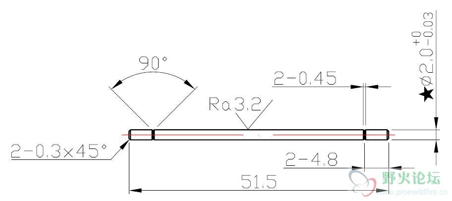

各位高手此产品材质为SUS303,客户要求扭力200N,希望朋友们帮作一个扭力分析教程,谢谢!

发表于 2010-10-12 16:16 | 显示全部楼层
算了一下,最大应力为13000MPa,没有材料受得了,2mm粗的材料,你要悬臂挂20公斤,没可能了。

发表于 2010-10-13 09:45 | 显示全部楼层
由于广告遮挡,零件的主体直径刚好看不到啊。怎么办?

发表于 2010-10-13 21:37 | 显示全部楼层
质疑5楼数据。SUS303是不锈钢,屈服强度才205MPA,5楼怎么得到13000MPA?5楼是否在做FEA的时候没有输入SUS303的材料性能?
PS:希望楼主把SUS303的数据传上来,软件分析是另外一回事,你没有数据给我们是帮你做不了分析的,毕竟你要的是工程应力分析,那个得要你提供材料数据做FEA.
