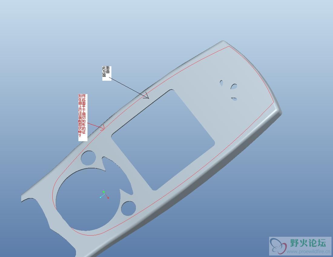

 楼主| 发表于 2010-10-12 10:15 | 显示全部楼层
如图所示

发表于 2010-10-13 15:52 | 显示全部楼层
回复 6# hans.zhong 的帖子
切不了了
手机壳顶部连到了一个R曲面
也就是说是两个曲面不好切
把顶部的弧线降低点
下面这个大大的曲面就有机会做了再把顶部处理下
