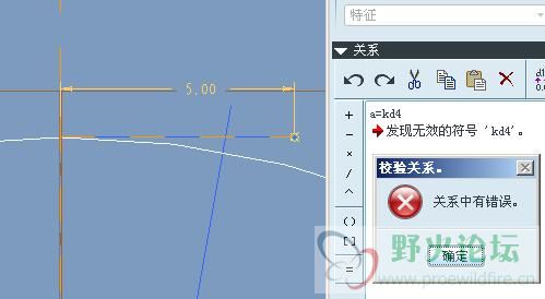

发表于 2013-7-2 10:08 | 显示全部楼层
还是不行喔。添加第一个关系的时候老是出现错误。请问各位大侠为什么会这样?

发表于 2013-10-25 15:02 | 显示全部楼层
你的尺寸值“5”的代号不是kd4,而造成的错误
