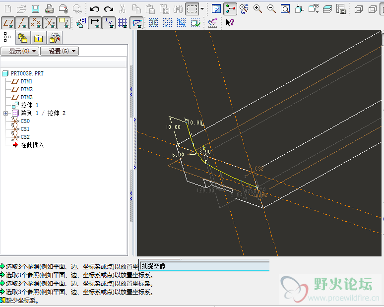

你没有使用定制有坐标系的模版就要选择一个默认的坐标系。
草绘中就插入一个就好了,方法:绘制点的那个图标下拉菜单中

看看宇哥的回复,在你的草绘线条起始点 加上坐标系……
