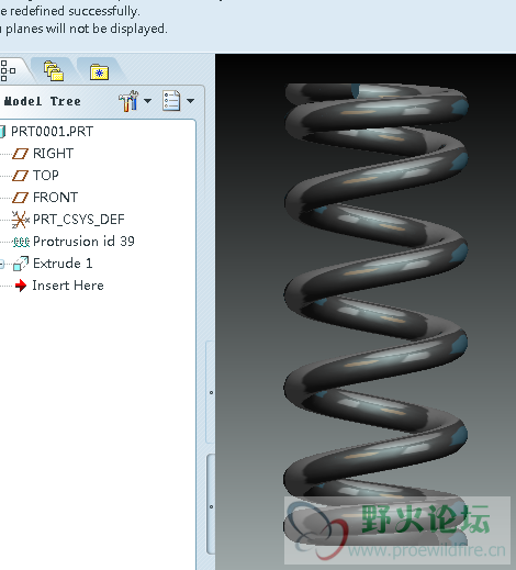

如题,弹簧的端面是平的,总不能用切减的办法吧,再说啦切减好像也达不到图中的样子。

就是剪切
实际制造也是,只不过使用砂轮磨平。

可以

各位高人:弹簧的端面是平的。怎么切减出来和实物看起来相差太大呀?
