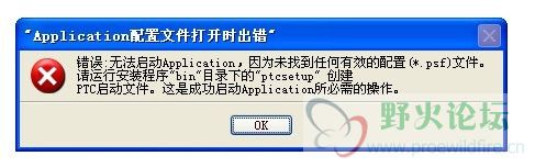

野火4.0-M070许可证和安装说明
安装后出现了如下问题,(电脑上已装好野火5.0,并正常使用)

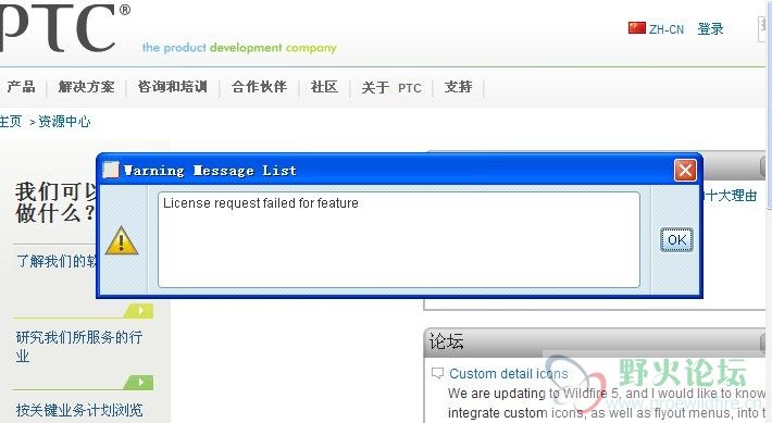

5.0又出问题了,请教大师帮助啊

你这是因为许可证的原因引起的,不同的版本号用的证书应该是不同的(这个我试过了,之前用的是C000的)下面是m070的安装步骤:(希望能帮到你)

运行 bin 下的  ptcsetup.bat  按向导走一遍,正确的做好许可证加进去
5.0打不开看置顶帖常见问题
 楼主| 发表于 2010-10-11 20:37 | 显示全部楼层
谢谢大师指导,已经ok
