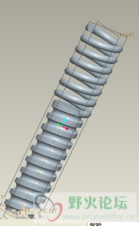

如何让图中切口扫描和伸出扫描很好的衔接起来?

发表于 2010-10-10 20:49 | 显示全部楼层
方法1 将一根螺旋线,用基准点工具分成两部分,一部分用于弹簧建模,另一部分切口扫描。方法2,采用装配。

发表于 2010-10-11 14:11 | 显示全部楼层
怎麼裝進去就怎麼畫..這本來就是兩個零件..不可能是一個整體成型的.

发表于 2010-10-11 14:21 | 显示全部楼层
这应该是要来分开做吧、、、

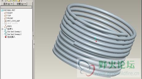

 楼主| 发表于 2010-10-11 18:32 | 显示全部楼层
回复 3# qwerabcd 的帖子
能说详细点吗?最好做个我看看,我是新手

发表于 2010-10-11 20:05 | 显示全部楼层
prt0001.prt.rar (36.55 KB, 下载次数: 0)
