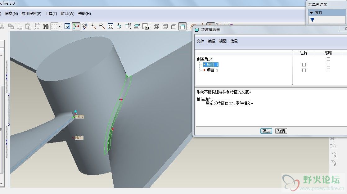

我在按书上做练习题的时候...经常碰到一些园角无法倒的情况...
就比如说做一个叶轮吧...一共三个叶子....为什么不能把园角在一个叶子上倒好再阵列?
就算后倒园角...也有一个叶子的园角无法倒....别的都可以...
这是什么原因...高手帮忙解答下...谢谢....

你先画好一个叶轮,把你画叶轮的步骤弄成一个组,然后再整列看看行不行!

用曲面做试试

 楼主| 发表于 2010-10-10 15:48 | 显示全部楼层
就是弄成组阵列的啊....
不能成组怎么阵列啊....
这东西只能用曲面来做啊...我是加厚过的啊....

你不如到好一个!在复制然后阵列

你如果别的曲面都是阵列后加厚的,就可以,R角也全部阵列,除非你第一个就没和中间的圆柱,完全相交

问题或许就发生在你的阵列或者复制上面的,建议将文件传上来。
