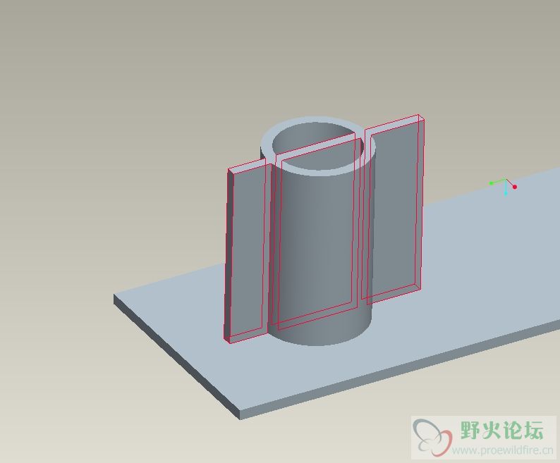

如图,在螺丝柱旁边加加强筋的时候,我选择从底部平面画一条直线穿过柱子重心,给这条线加上宽度和厚度就可以拉伸出来。
UG里面是可以直接避过螺丝柱中空部直接长出加强筋的。
之前我在pro/E里面也做出来过,但是现在就是怎么做也做不出来了。有没有高手可以指点一下?
重点是 一步成型,劈开螺丝柱中空部分。
附件如下,就此谢过!

发表于 2010-10-9 17:25 | 显示全部楼层
暂时没有很好的解决办法
但是常规做法是,拉伸柱子——做筋——打中间的孔....
这样的步骤你就不用操心你问的那个问题了

 楼主| 发表于 2010-10-9 17:33 | 显示全部楼层
但是前阵子我的确在pro/E里面直接画出来过。非常方便!!
搞不清什么状况现在怎么样也做不出来了。
我用的4.0。
期待有人解答~~~
发表于 2010-10-9 19:13 | 显示全部楼层
用曲面修剪就可以
