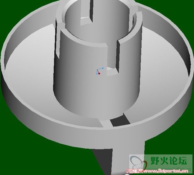

怎么让圆插口的底面与内曲面正好吻合?

回复 楼主 Q初行者Q 的帖子
请问你是在装配还是在画图呢?

发表于 2010-10-9 19:35 | 显示全部楼层
到装配里面,用a零件将b零件切一下。
发表于 2010-10-9 21:36 | 显示全部楼层
装配的话用匹配就行

发表于 2010-10-11 09:54 | 显示全部楼层
如果是曲面的话,最好在画的时候通过复制几何来做,这样在装配的时候直接选用缺省就可以了,这样就少了装配时的麻烦
