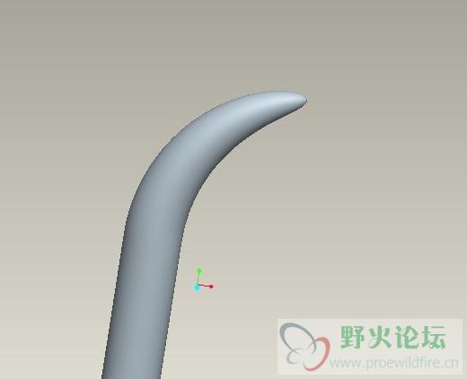

2.jpg 挂钩住的顶角 怎么能给钝化下.用的是扫描混合.不会是逼近顶点处(尽可能的靠近)做剖面吧.

我的办法是把尖尖切了再做个曲面实体化
297
378
发表于 2010-10-9 16:59 | 显示全部楼层
挂钩的顶角要这么尖做什么   挂人的舌头么???啊???
直接消掉一小截,倒个圆角就完事了
类似这样的产品特征,根本无需太过精确

楼主用的扫描混合特征吧,其实可以把尖角的属性改掉
进入编辑定义,然后选定尖角截面(是一个点),右键,平滑,收工。
[ 本帖最后由 zhangweilst2 于 2010-10-9 23:19 编辑 ]

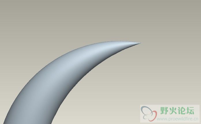

尖点的效果
