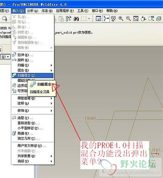

发表于 2010-10-9 09:48 | 显示全部楼层 |阅读模式
我的PROE4.0扫描混合功能没有弹出菜单?详见附图!

发表于 2010-10-10 11:12 | 显示全部楼层
前几天我也用这个命令,研究了挺长时间,你先画上需要扫描的轨迹,然后再点选扫描混合,依次选取你画的轨迹线,然后点选编辑截面,预览一下....

发表于 2011-7-29 00:23 | 显示全部楼层
3.0以上都没有的 进入扫描混合后 先绘制好控制线 然后再  选项里  插入 草灰

发表于 2012-8-15 21:17 | 显示全部楼层
我也是今天才弄懂怎么做,要先画出扫描轨迹——》点扫描混合——》选择剖面——》草绘——》插入再进行草绘
