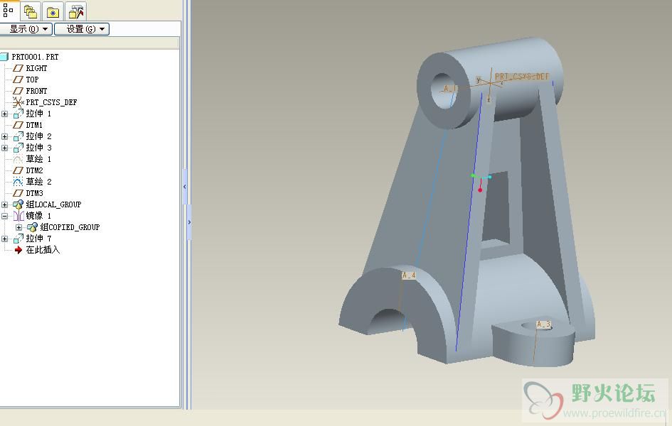

[求助] 有人能帮我看一下这图的斜板是怎么做的吗?

可以从两个方向拉伸曲面,然后求交,实体化,再镜像,OK

我也是用这种办法的。

中间那薄板貌似没给厚度啊。。。问一下诸位,中间那薄板可不可以不用拉伸面用筋命令啊?

我做过一个类似的实体,用筋拉不出来。。。

这个模型有些难度的,我先草绘了一条切线又做了一次投影,两次拉申切割才做出一侧的斜板。
LZ多推敲一下能搞定的。
