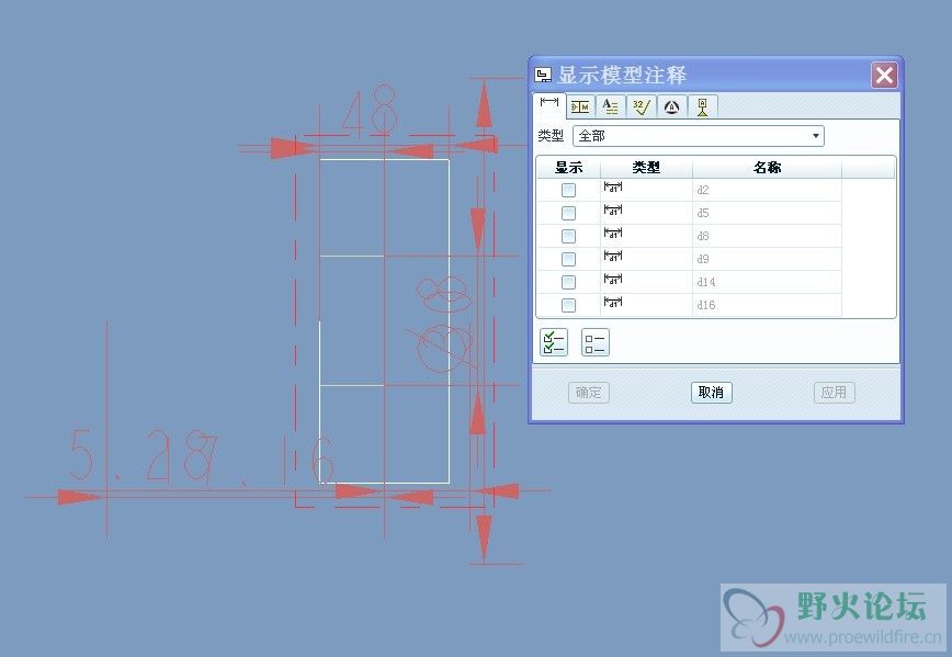

是怎么回事?
如何调整?

可以手动整理,选择尺寸,按住左健不放,拖动。
也可以自动整理,选择图片上的工具。

还是手动标注吧,自动标注很乱的

若要设置字体、箭头大小要从“绘图选项”里设置!

建议手动拖动
