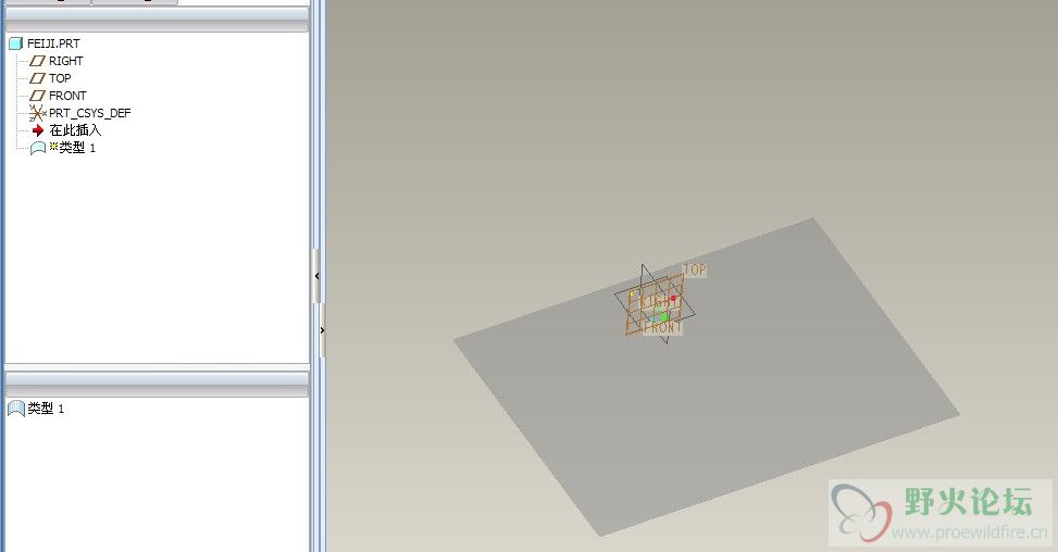

请问造型里面这个面怎么弄出来的啊?谢谢谢

晕   不是很清楚楼主指的是什么   说详细点?

你想说的是.怎么去扑捉一个曲面..然后利用它来造型???

这不是曲面,这是跟踪草绘时插入的图片
然后图片检索不到之后就留下这个玩意儿了!
不用管这个东西

这个玩意捕捉不到
但是可以从跟踪草绘里把没有打斜杠的眼睛给打上斜杠就没有了
