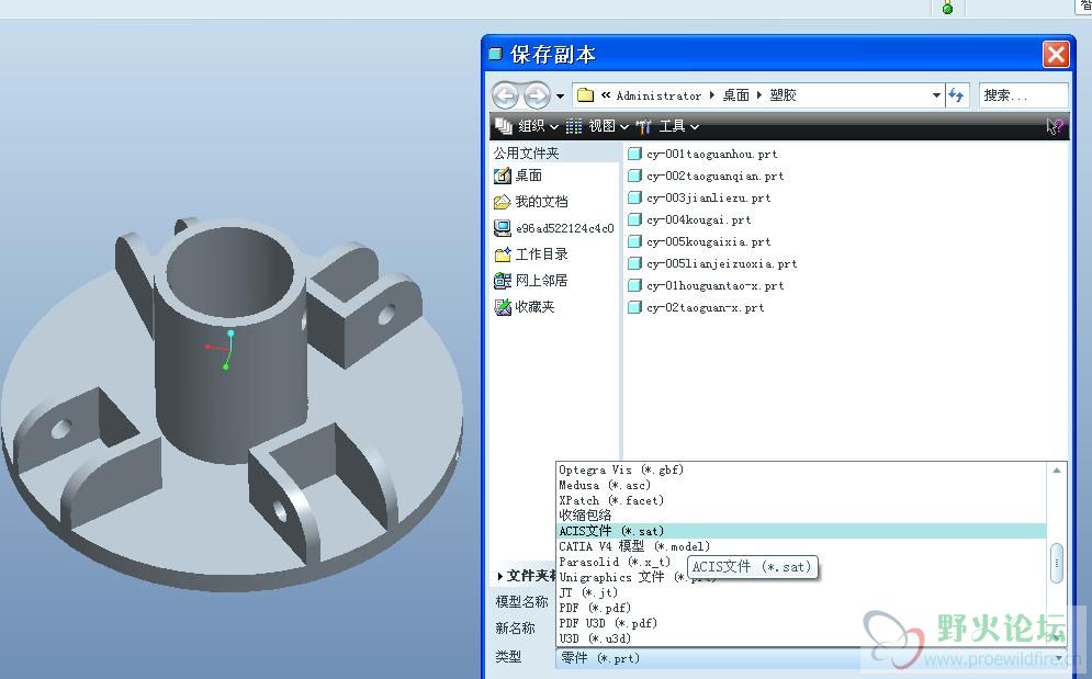

有没有那位知道PRO/E里面的3D图可以转到CAD里面啊,,

保存为SAT格式。

回复 2# bshq 的帖子
怎么在CAD里面打开啊,

可以打开:插入--ACIS 文件
