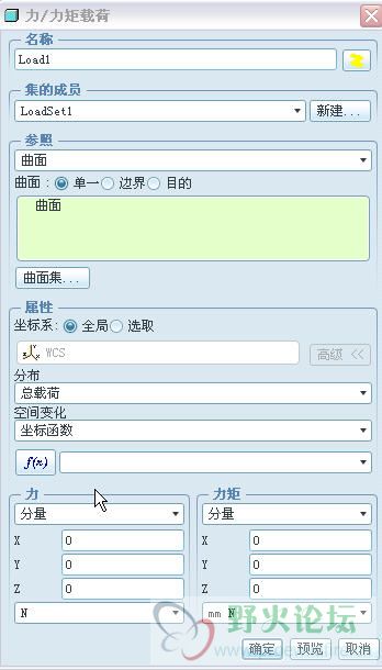

发表于 2010-10-31 00:14 | 显示全部楼层
截张图吧,空间变化下面选坐标函数,在f(x)里输入函数就行了
不知道是不是你想要的答案。

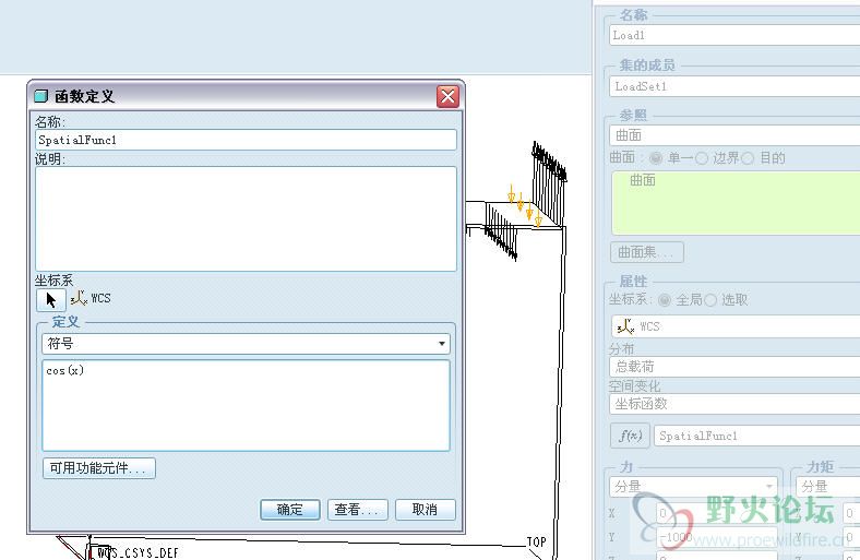

发表于 2010-10-31 00:37 | 显示全部楼层
另外,我用余弦做了个力,你看看预览的效果
多自己琢磨吧,呵呵

发表于 2010-11-10 11:03 | 显示全部楼层
我上面用余弦的结果就是有正有负
